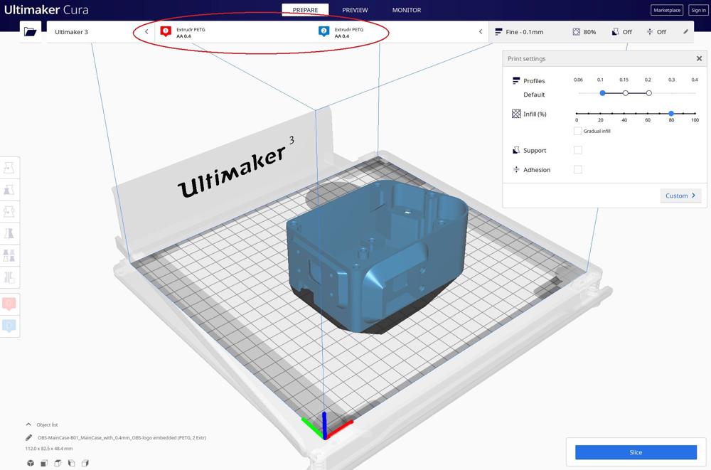

Als Nächstes werden der richtige Drucker, das Filament und die Druckeinstellungen (Infull, Support, Geschwindigkeit, Schichtdicke, …) gewählt. Hier gilt, dass du dich am besten an den Vorgaben der Hersteller (von Drucker und Filament) orientierst, aber auch immer ein bisschen experimentierst und die für dich und deinen Anwendungsfall richtigen Einstellungen findest. Informationsmaterial, Anleitungen und Tutorials gibt es massenweise im Netz.

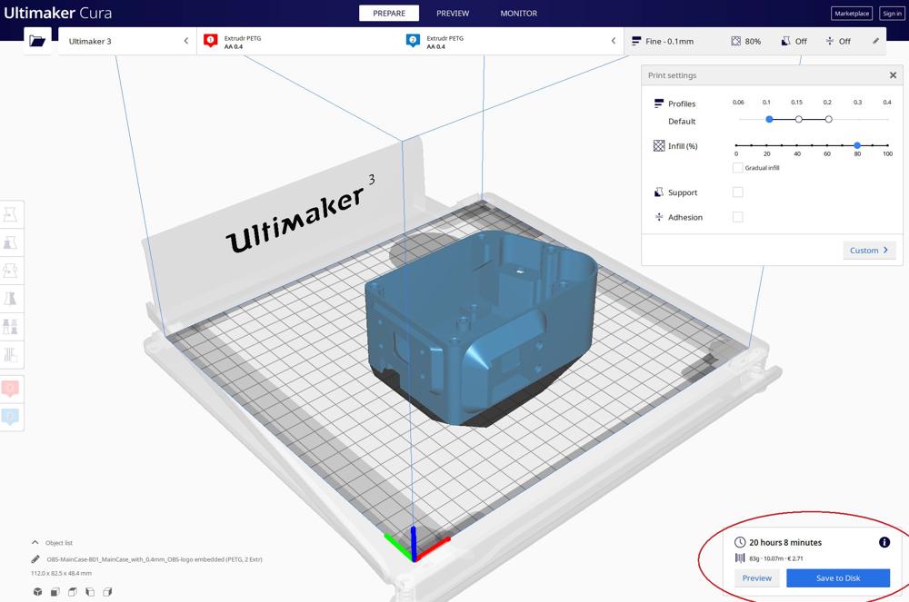

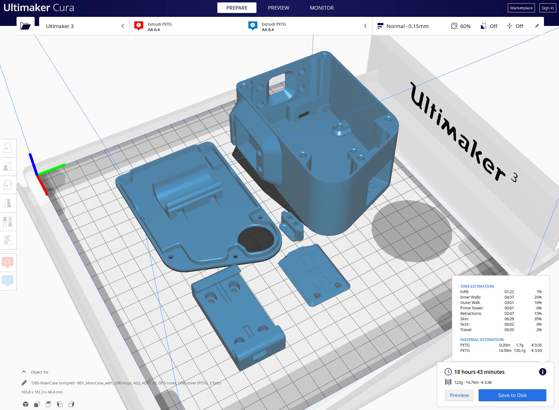

Nach dem Slicen wird angezeigt, wie lange der Druckvorgang dauern wird und wie viel Material für den Druck benötigt wird. Abhängig von den Einstellungen kann die Druckdauer sehr unterschiedlich sein. Oft geht mit höherer Druckgeschwindigkeit ein Qualitätsverlust einher, sodass beide gegeneinander abgewogen werden müssen.
Üblich für den Druck eines ganzen Gehäuses ist daher je nach Drucker etwa 10 Stunden in Summe. Die Kosten des Filaments belaufen sich auf ca. 3 €, wer Verschleiß und Stromkosten einrechnet, kommt auf etwa 5 € Gesamtkosten.

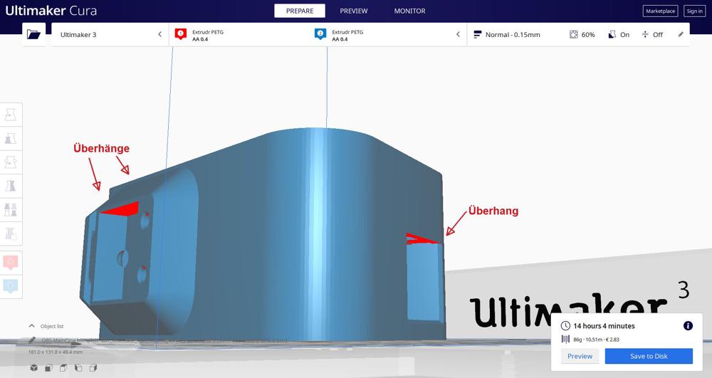

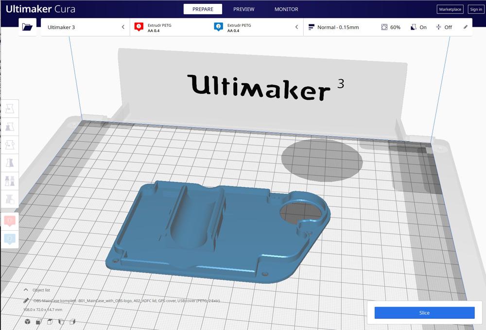

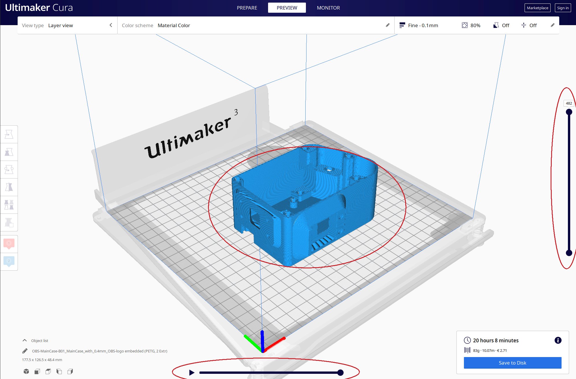

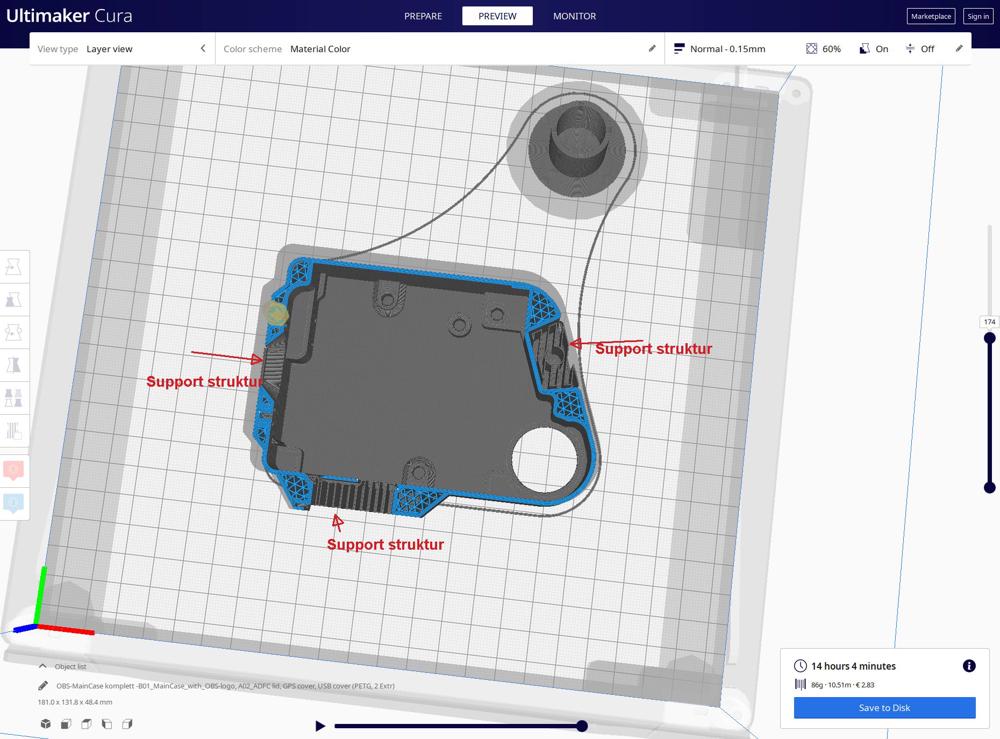

Beim Druck der Gehäuseteile ist die Lage des Teiles wichtig, denn Überhänge sollten vermieden werden, sodass der Drucker nicht in der luft drucken muss. Das Design der Modelle ist bereits darauf ausgelegt, möglichst gut druckbar zu sein, die Positionierung auf dem Druckbett ist daher auch besonders wichtig.
Nach dem Laden der STL-Dateien in Cura werden in der Vorschau die Überhänge in Rot angezeigt. Am Beispiel des Deckels (Bilder 1 und 2) ist es sehr offensichtlich, dass die Lage eine wesentliche Rolle spielt, und zeigt, mit welcher Seite das Teil auf die Druckerplatte gelegt werden soll.

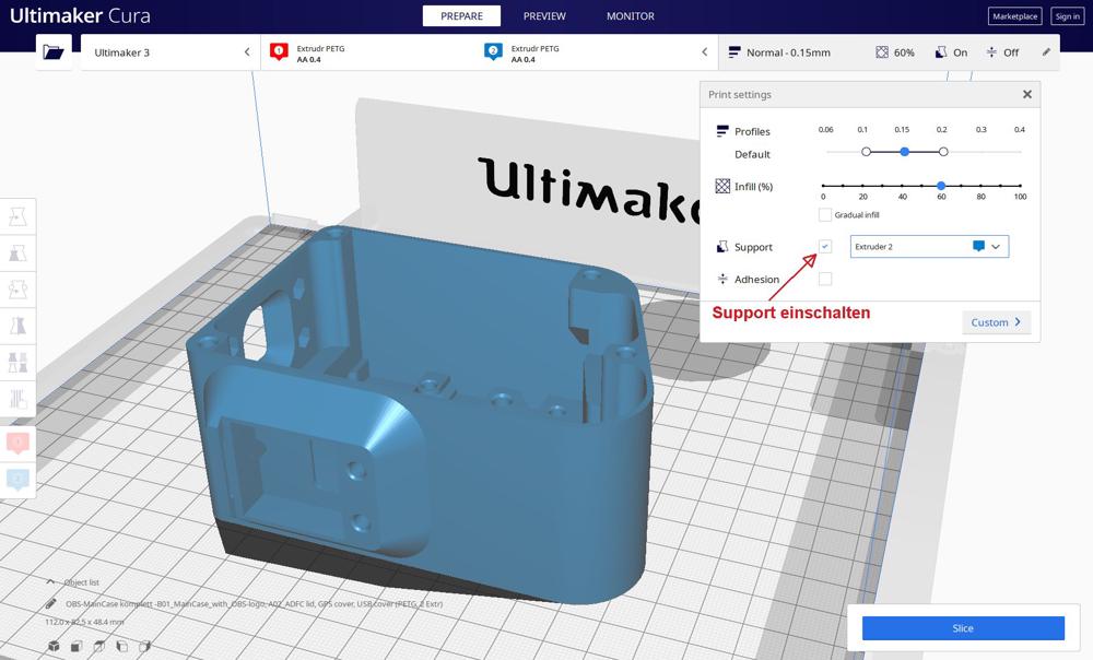

Aber selbst bei einer optimalen Lage wie im Beispiel des Sensorgehäuses zeigt Cura wo sich trotzdem noch Überhänge bilden. Manche Überhänge wie Schraubenlöcher sind unkritisch, da der Drucker das selbst überbrücken kann (bridging). Wenn der Übergang aber zu groß wird, können sich viele Fäden ziehen. Um das zu vermeiden, kann die Supportfunktion eingeschalten werden, der Drucker erstellt dann leichte Stützstrukturen, die nach dem Druck wieder entfernt werden.
![](/docs/classic/case/printing/cura_lid_overhangs.jpg)
![](/docs/classic/case/printing/cura_lid_oriented.jpg)
![](/docs/classic/case/printing/cura_case_overhangs.jpg)
![](/docs/classic/case/printing/cura_case_enable_support.jpg)
![](/docs/classic/case/printing/cura_case_supports.jpg)
