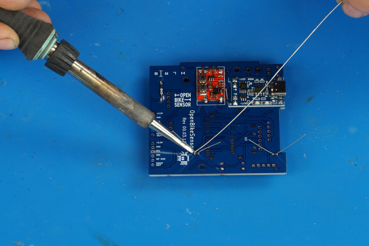

Schritt 4: Widerstände
- Widerstände richtig zuordnen (Farbcodes z.B. via kiloohm.info decodieren oder mit einem Multimeter messen):
- R1: 10 kΩ (braun - schwarz - orange - gold)
- R2: 150 kΩ (braun - grün - gelb - gold)
- R3: 300 kΩ (orange - schwarz - gelb - gold)
- R6, R7: 1,1 kΩ (braun - braun - rot - gold) oder 1 kΩ (braun - schwarz - rot - gold)
Achtung: Besonderheit R7
R7 wird anders verlötet!- Leider enthält die Platine einen Fehler, und R7 kann nicht wie vorgesehen platziert werden, sonst ist der Widerstand dem einen Sensorboard im Weg.
- Statt auf der Oberseite verlöten wir den Widerstand auf der Unterseite.
- Die Beinchen werden dabei nicht durch die Löcher gesteckt. Wir behandeln den Widerstand wie ein SMD-Bauteil.
- Pads identifizieren. Eines der Pads auf der Platinenunterseite mit etwas Lötzinn benetzen. Sehr wenig Zinn verwenden, sonst sickert es durch das Loch durch und bildet auf der Rückseite eine Perle, die dann im Weg ist.
- Zinn wieder verflüssigen, Widerstand mit einem Bein darin fixieren. Der Widerstand liegt flach auf der Unterseite der Platine auf, mit nicht gebogenen Beinen.
- Anderes Bein mit Lötzinn auf anderes Pad löten.
- Beine kürzen.
- Falls doch Lötzinn zur Oberseite der Platine durchgesickert ist, mit Entlötlitze reduzieren.
- Falls ein SMD-Widerstand für R6 verwendet werden soll:
- Einen Lötpunkt auf ein Pad setzen.
- Widerstand flach auf das PCB legen, Lötpunkt erneut schmelzen und das Bauteil mit der Pinzette darauf schieben.
- Andere Seite normal festlöten.
- R7 nicht so verbauen (s.o.)
- Normale THT-Widerstände (R1, R2, R3, R6) stecken, verlöten, Beine kürzen.

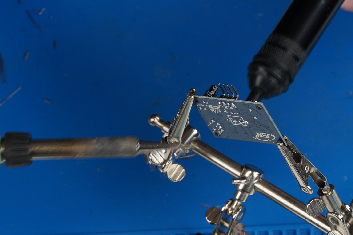

Schritt 9: Sensorboards
Vorbereitung
Hinweis für Workshops
Die Vorbereitung wird in Workshops gern im Vorweg für euch gemacht, da das Auslöten relativ anspruchsvoll ist. Ihr könnt diese dann vermutlich überspringen (bitte nachfragen) und direkt mit dem Einbau beginnen.Achtung: Auf Polung achten
Die Sensorboards haben den Plus- und Minuspol markiert. Bitte merken oder markieren, falls die Polung durch den folgenden Umbau nicht mehr zu lesen ist.- Option 1: (bevorzugt, benötigt gewinkelte 2-polige JST-Stecker)
- Die JST-Stecker aus dem Sensorboard auslöten. Hierfür:
- Das weiße Kunststoffteil abziehen.
- Die zurückbleibenden Metallstifte mit etwas mehr Lötzinn versehen und herausziehen.
- Das innere Paar Löcher von Lötzinn befreien (Entlötsaugpumpe oder Entlötlitze).
- Gewinkelte JST-Stecker stattdessen einlöten.
- Das Kabel, wenn eingesteckt, sollte weg von den 4 Pins des Boards zeigen (nach oben, wenn montiert).
Durch die Verwendung einer gewinkelten Buchse wird die Polung im Vergleich zu vorher vertauscht. Die Sensorkabel-Stecker werden später beim Crimpen entsprechend umgekehrt gepolt in das Steckergehäuse eingeführt.
- Option 2 (Winkelstiftleiste):
- Die JST-Stecker aus dem Sensorboard auslöten (siehe oben).
- Durch eine 2-polige Winkelstiftleiste ersetzen.
- Dabei das kurze Ende nur so weit ins Sensorboard einführen, dass die Spitze der Stifte gerade so auf der anderen Seite herausschaut und dann verlöten.
- Option 3 (Kontakte biegen):
- Den weißen Kunststoff vom JST-Stecker abziehen
- Die zurückbleibenden Metallstifte vorsichtig umbiegen, sodass sie weg von der vierpoligen Stifteleiste “nach oben” zeigen, dabei die Biegung in etwa 2 mm Abstand vom Board anfangen.
- Die Stifte können dabei brechen, dann muss kreativ repariert werden. ;)
- Hier lässt sich ein JST-Stecker einstecken, aber nicht arretieren. Wir hatten jedoch bisher keine Probleme mit dieser Variante im Betrieb.
